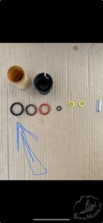

Добрый день всем!!! Есть вопрос менял крыльчатку на Альфа 1 ген.2 все резинку понял куда а одна черная не знаю может кто подскажет?

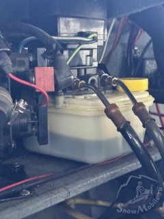

И подскажите в бочек что налито хочу добавить?

Я понемаю что масло для гидроча а какое?
У меня на карданном валу есть под нее выточка, но насколько я знаю, не на всех валах есть.
