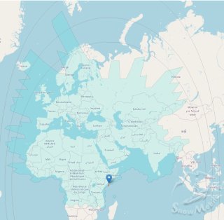

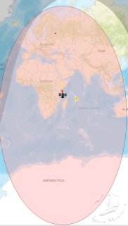

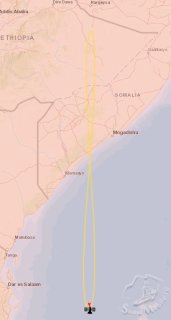

- у Турайи три спутника на орбите и все три недоступны? Посмотрел покрытие, даже в нижней точке "восьмерки" в Мурманске Турайя-2 с запасом должна быть видима и доступна.
Другое дело, что элевация менее 20° и связь может быть плохой, но какая-то должна быть. Видимо, надо место выбирать.
Турайя-3 в нижней точке не покрывает, это да.
Но на то три спутника и висят.
Турайя-4 тоже захватывает Мурманск с хорошим запасом
Так что, наверное, надо место для связи выбирать. Наверное где-то на открытой местности и повыше.

У Турайи действующий только один спутник Т2 на 44 град, Т3 вышел из строя, Т4 только запущен и еще не на орбите.

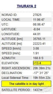

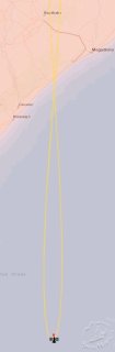

- у Турайи три спутника на орбите и все три недоступны? Посмотрел покрытие, даже в нижней точке "восьмерки" в Мурманске Турайя-2 с запасом должна быть видима.
видима-невидима, и простите за тафталогию , мне тут виднее, скрины с "нижней восмерки", в пиковые 11,00 по москве когда связзи наглухо нет
а ведь я у службы поддержки просил дать конкретное объяснение почему нет связи в этот период для понимания когда и на какое время расчитывать в случае неообходимости связи, они могли ведь просто доступным языком объяснить и послать меня на n2yo.com, но нет, они меня просили сбросить настройки телефона , сделать фото , записать все на видео чтобы они отправили в тураю для того чтобы те! дали оффициальный ответ, а когда я им написал почему у них нет связи за 69-й паралелью в часы когда спутик турайа 2 уходит ниже экватора они прсто ответили что да, мы ждали от турайи их ответ ведь это-же их спутник, так хочется выругаться матом....
