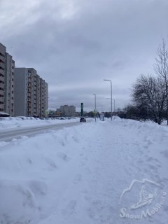

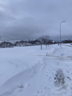

Привет Сергей, спецом для тебя и Валеры фото, в Эстонии нет зимы, но снега до ..опы!
Это сегодня!
Это сегодня!
Привет, Евгений! Спасибо за фотографии со снегом, до окончания календарной зимы у нас как минимум полтора месяца, так. что надеюсь прокатиться на новом снегоходе, может ещё и Ларвен успею сделать.
