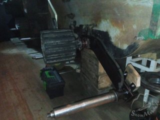

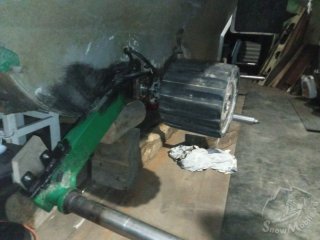

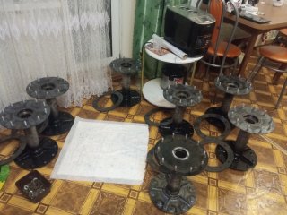

20.02.2025 заплатил последний платёж за вездеход, кредит погашен, 5 лет как то незаметно пронеслось.
Сегодня установил балансиры на переднюю секцию, воткнул полуоси, прикрутил ролики.
Потихоньку собираю.

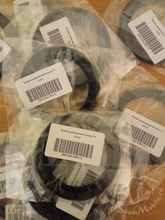

Заказал на Озоне 10 шт. "воздушных" сальников в колёса по 240 руб. (50х66х6).

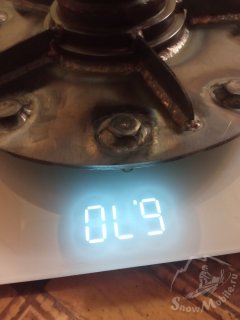

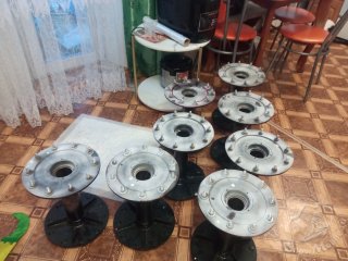

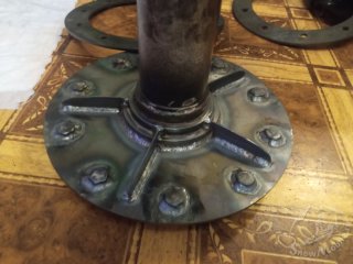

Сегодня отдал колёсные диски на сварку. Модернизация внутренней стороны диска.
LDV
14 Ноя 2012
3.107
510
Коми, Печора
Буран АДЕ
Диски забрал, помыл.
LDV
14 Ноя 2012
3.107
510
Коми, Печора
Буран АДЕ
Вес 6.7кг.

Сальники в колёса приехали.
