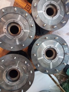

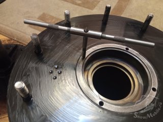

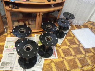

Подготовил диски к покраске.
Произвожу маркировку запорных колец, отверстия малость пришлось рассверлить.

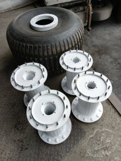

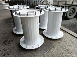

Покрасил диски в один раз.

На одном диске одно кольцо криво приварено, малость накосячил Сварной, пока так оставил.
Я собрал и отправил сегодня заказчику первую партию дисков. По диаметру отверстий под болты: пришёл к выводу, что надо в самих дисках делать диаметр 10, а в прижимных кольцах 12. Т. к. блинчики при приварке немного ведёт, и болты не попадают в отверстия прижимных колец.

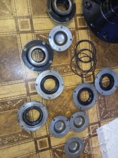

Зачистил крышки от герметика и грязи, резинки тоже буду ставить.
Надо герметик подобрать какой то, "Автосила" Казанская очень сильно держит, сложно разбирать.

Колечки резиновые помогают герметику не растекаться, с ними лучше. Некоторые резинки у меня растянулись, надо новые где то покупать.
