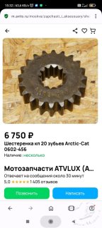

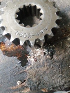

Всем привет кто-то звезду менял в коробке 444на 456 возможно ли вообще? Встанет нет?
