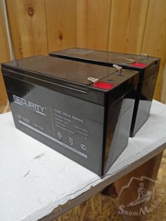

Хватит ли 2х АКБ по 7 Ач для освещения. Свет по 18 ват каждая, +родная фара ( хотя если не хватит АКБ, то её можго и отключить) ?

Сейчас модно ставить на Бураны гелевые аккумуляторные батареи, а сможет ли бортовая сеть Бурана обеспечить правильную зарядку гелевого аккумулятора ?
DV77
7 Дек 2012
360
438
Думаю для него прийдется делать свою схему зарядки, от штатного можно убить.
На рынке есть управляемые регуляторы, по току и напряжению. Либо исключить зарядку аккумулятора от зарядной катушки,регулятора ВУ-шки. Носить
на зарядку по мере надобности.

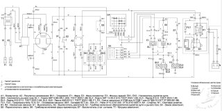

Блин, я написал как устроена схема для Бурана с мотором 4Т Лифан и ему подобные.

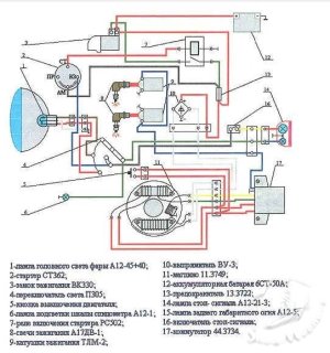

С 2Т мотором немного по другому. Вот схема
И глянь тут https://www.autoopt.ru/auto/catalog/moto/saturn/saturn-sb-640a-buran/46

вот схема из инструкции
