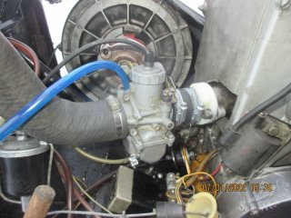

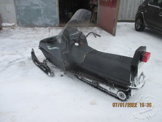

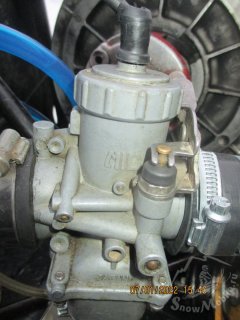

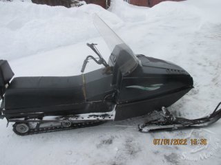

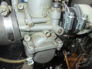

Приветствую снегоходоикаротехникивладеющие. Сезон 2022 на Икаре открыт. Две зимы все, что-то не выезжалось. Но есть изменения: 1. Установлена новая гусеница. 2. Установлен карбюратор Микуни с мототехники времен СССР. Был долгий поиск крепления карбюратора, но такой я нашел. Проехал около 15 км, все отлично по работе двигателя на этом карбюраторе. Заводится, обороты, холостые все просто замечательно.

Поставил новую, которая на Икар-Каюр выпускалась 2 года уже назад заказывал. С подвеской не экспериментировал, и ничего не делал. Только склизы заменил и звездочки на ведущем валу поменял. Сейчас есть ощущения, что нужно или гусеницы натяжение регулировку сделать, или натяжку цепи в редукторе смотреть нужно. Но пока не разобрался.

Снято видео как двигатель работает с карбюратором Micuni, если кому интересно увидеть работу двигателя, то я могу отправить на электронную почту. Напишите.

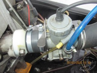

А на впуске почему именно вот шланг на воздухозаборе вместо просто сетки стандартной?

Я купил снегоход в 2014 г. с таким шлангом, с карбюратором Пекар. 5 лет полет нормальный, жалоб на работу и расход не возникало. Но в 2020 потек и все. Менять как на Бурке не стал, поставил этот шланг. На работу не повлияло.

Понял, я прост думал типа глушитель впуска все дела)

Всем привет. Ставил я глушитель впуска от ижа. В этой теме даже фото есть. Не понравилось - толку мало. Все равно в моторный отсек масло-бензиновая смесь летит. А вот холостой ход настраивать хуже, да и рабочие параметры изменились. Короче - снял я его. Чтобы моторный отсек был сухой, надо ставить золотник. А зачем весь этот огород? Вернул все как было и не парюсь.:)
Вообщем, пришел я к выводу что из икара скидо не сделать, да и не надо это. Он хорош такой какой есть, конечно с нашими доработками, а их мы никогда не закончим.:laugh:
