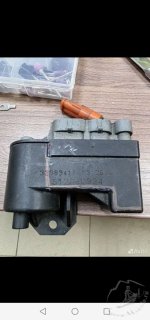

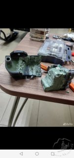

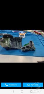

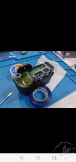

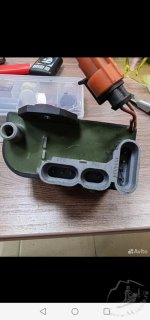

А куда обращаться на ремонт?
Это был вопрос, сам интересовался, а после нашел объявление на авито, человек ремонтирует, цена вопроса 7 тр., могу скинуть ссылку в личку или сам поищи, гугли "Ремонт BRP катушек зажигания"

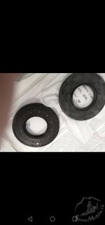

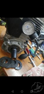

Напишу для инф, после переборки мотора, решил оставить сальники (визуально очень хорошее состояние и перед разьоркой опресовывал, было все ок) , менял 2 года назад, проехал на них 1500, сальники были тайговские Япония, в общем собрал мотор с этим сальниками, и 1 не держит, чуть чуть пузырек идёт, купил 2 новых spi, поставил, там вообще джакузи полнейшая, думал может что-то с валом, переставил местами, запузырилось вообще со всех сторон. В общем устал уже перебирать картер 4 раза. Купил оригинальные сальники (8т.р.) поставил и все идеально, часов 5 простоял, стрелка зависла на 250))) в общем не хочу ничего говорить плохого про spi, но факт остаётся фактом, может конечно можно было попробовать пружинку натянуть, ну я уже устал от этих перебором, оригинал на вид конечно хорош, и все держит, но цена ск....

Кстати, когда менял местами, эксперементировал, картер собирал без герметика, все держит и без него, это так, для инф.

Давно доказано, у SPI с резинотехническими изделиями не очень... остальное в целом неплохо;)

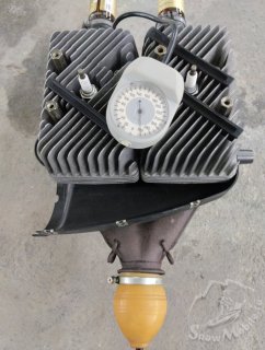

Напишу для инф, после переборки мотора, решил оставить сальники (визуально очень хорошее состояние и перед разьоркой опресовывал, было все ок) , менял 2 года назад, проехал на них 1500, сальники были тайговские Япония, в общем собрал мотор с этим сальниками, и 1 не держит, чуть чуть пузырек идёт, купил 2 новых spi, поставил, там вообще джакузи полнейшая, думал может что-то с валом, переставил местами, запузырилось вообще со всех сторон. В общем устал уже перебирать картер 4 раза. Купил оригинальные сальники (8т.р.) поставил и все идеально, часов 5 простоял, стрелка зависла на 250))) в общем не хочу ничего говорить плохого про spi, но факт остаётся фактом, может конечно можно было попробовать пружинку натянуть, ну я уже устал от этих перебором, оригинал на вид конечно хорош, и все держит, но цена ск.... Посмотреть вложение 1631656 Посмотреть вложение 1631657
Можно увидеть полностью конструкцию опресовки? И манометр от чего от какого прибора покупали? А то автомобильным насосом не точно получается, толи держит, толи травит где-то. Грушу приобрел а манометр от чего, не пойму
Тонометр;)
Тонометр у меня (аппарат для измерения давления) все приблуды от него (груша, шланги, пипки и сам тонометр) покупал в аптеке комплект , страницу 863 посмотри, я там описывал, ты мне даже лайк ставил))) пользуюсь им 3й год, проблем нет.
Блин, вернусь еще раз посмотрю, спасибо

Я так что то сделал, танометр на трубку для бензонасоса одеваю на глушитель грушу, а в ней сосок
