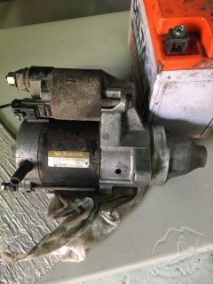

Товарищи, подскажите. У меня lynx 6900 2005 года. Нужно втягивающее стартера. Родное дороговато стоит, есть ли аналоги?
Снимал своё втягивающие ехал на Авторазбор по японским Авто там какое то дали, поставил -работает

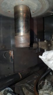

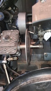

Приветствую всех любителей снегоходов!!! Купил свой Lynx четыре года назад и ни разу не пожалел, просто море эмоций!! Но пришло время и по ремонтировть его немного, ведь время не стоит на месте, мы стареем и техника тоже.
Парни подскажите пожалуйста, как снять неподвижную тарелку вариатора. Срезало стопорным кольцом конец вала, теперь с этим валом что-то надо делать
Привет. В торце вала болт под шестигранник отвернешь и он должен снятся. Может понадобится медная выколотка.

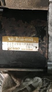

Всем Здравия! Вот такой стартер стоит на моем коне. Ротакс 553. По интернету эта деталь от Тойота Дуэт и несколько моделей Дайхатсу. Работает отлично и на Авторазбор стоит адекватных денег.
