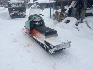

Алексей Юрьевич напиши что от чего Интересно сделано
алекс0273
12 Фев 2014
344
95
хабаровский край
алексей юрьевич
тойота витц, лайка, ямаха EXCEL V,ямаха браво
Двигатель советский лодочный мотор Привет 22 адаптированный под снегоход,гусеница Полярник 3200 шаг 57 окольцованная усатой скобой,делали на заказ в Курске,подвеска Рысевская, точнее передняя её часть расшитая по ширине под окна гусеницы Полярник, и устранены детские её болячки,получилась приблизительно как на Рысе Спорт под склиза ямаховские. По накатке скорость под 70, в пухляке не пробывал снега нету и не предвидится.

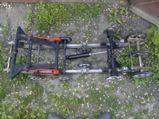

Привет Лайководам. Народ, Лайка 500 у кого-нибудь поблизости есть? нужны кое-какие размеры по подвеске.
алекс0273
12 Фев 2014
344
95
хабаровский край
алексей юрьевич
снег ру2
21 Фев 2011
962
448
Брянская обл.
Олег Витальевич
ВАЗ 2115, ВАЗ 21213, Т16, мото - Минск
конкретно интересуют следующие размеры (А-H)
алекс0273
12 Фев 2014
344
95
хабаровский край
алексей юрьевич
Олег,размер А я тебе ещё могу подсказать, на выходных , потому что кузов лежит разобранный а вот с Н это проблема так как подвеска у меня была добвленная под бурановскую длинную гусеницу, и на чертеже у тебя нету поддерживающего вала в районе второго маятника,от себя добвалю что переломка в этом месте работает не очень,конструктивно не доработана,в пухляке её тупо складывает.
снег ру2
21 Фев 2011
962
448
Брянская обл.
Олег Витальевич
Мне размеры нужны, чтобы изготовить такую подвеску под Рысевскую гусеницу (она практически как буран мд), пропорционально увеличив их на соотношение размеров Лайкиной и Рысевской гусянки.
Если у тебя уже есть готовая подвеска, переделанная под МД и она хорошо работает, то я хотел-бы повторить без каких-либо изменений.
"Переломка" не планировалась, если я правильно понял, то в стоке её нет, там все очень жестко.
Еще вопросы: от чего можно применить в этой подвеске пружину и какова длина родной гусянки?
алекс0273
12 Фев 2014
344
95
хабаровский край
алексей юрьевич
вот размеры основных отверстий по кузову, длина родной гусеницы где то в районе 3600,на одном пружинном моно амортизаторе она очень сильно проседает без узла перелома, в теме снегоход уралец где то в конце он делал подобие лайковской подвески под гу
сеницу тайга 500 и потом ушёл с моно амортизатора
снег ру2
21 Фев 2011
962
448
Брянская обл.
Олег Витальевич
вот размеры основных отверстий по кузову, длина родной гусеницы где то в районе 3600,на одном пружинном моно амортизаторе она очень сильно проседает без узла перелома, в теме снегоход уралец где то в конце он делал подобие лайковской подвески под гусеницу тайга 500 и потом ушёл с моно амортизатора
Это размеры стоковой рамы или твоей с МД-й гусей? 3-е отверстие под вал с катками? У тебя сейчас подвеска с одной пружиной?,и как себя показала в работе?
алекс0273
12 Фев 2014
344
95
хабаровский край
алексей юрьевич
это родной кузов,у меня жопа была доварена на12см отверстия остались родные,у меня нету сейчас этой машины но на ней в двоём ездить было не удобно она прсаживалась очень сильно к тому же на кочках и больших неровностях на скорости пробивало переднею часть рамы проктически до рычага, на небольшой неровностях работали в основном пружины на тележках их там четыре штуки от бурана
алекс0273
12 Фев 2014
344
95
хабаровский край
алексей юрьевич
Олег мой совет тебе ,собери подвеску вот потакому типу под гусеницу райда лонг 500-3333 на тайговских пружинах у меня такая на ямахи стоит.
алекс0273
12 Фев 2014
344
95
хабаровский край
алексей юрьевич
работает безотказно уже почти 40лет как автомат калашникова
снег ру2
21 Фев 2011
962
448
Брянская обл.
Олег Витальевич
Алексей, спасибо. Я хотел что-нибудь из того что под рукой и побюджетней. Пружины от тайги для меня не вариант. Придется наверное РАШ-ю применить.
