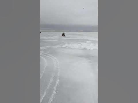

слышал,не видел ,по Ладоге рыбаки гоняли на технике ,так вместо колес были диски от циркульных пил и назывались сие аппараты циркулярки
Кроме меня по Ладоге в 90-х никто не гонял и то один раз, потому что это херня, Рыбоход идёт как паровоз, чтобы повернуть нужно было останавливаться.
