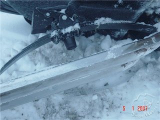

p.s. ded_Egor , если не трудно, сфотографируй лыжины обеих буранов снизу - там ведь самое интересное !!!

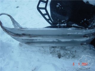

Лыжа вид снизу.
Резиновый отбойник сверху рессоры заменяет амортизатор. Буран назад идет нормально.
