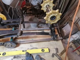

Червяк будь здоров получился:confised::flex:)). Примерка прошла успешно. Дале возможных путей несколько. Или ломающийся, или подпружиненый ленивец. А может и так, может еще колесико куда-нибудь. Пока не определился. Чуть добавил высоту ленивцу. +1 см.

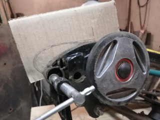

Рельсы новые решил пока не ставить, много отрезаний, просто удлиню задники. Если все будет хорошо, тогда можно подумать о замене на цельный профиль. Допустил оплошность). Вырезать боковину вставки нужно было по дуге) там где стрелочка. Да ладно, вырежу от отреза уголки и заделаю на сварке . Вторая будет как нужно. :) подготовлено к сварке.

Если уж задники менять, то и передники попутно. Форма планируется такая

Так! все меняется меняю заднюю часть рельсов. :D но как бы запчасти для задников, как для креплений ленивцев, специально, получились случайно. Проведение! :D

Шальная мысль появилась. А что если подпружинивание ленивцев сделать задними концами рессора?:flex:да плюс аморты будут держать рельсу и раму:Umnik:

Пока мне нравиться идея с рессорным подпружиниванием:Look::Umnik:
Оо! :Umnik: :flex:Как облегчается задача перевозки этого переростка длинномера- монстра в багажнике, если воплотить в жизнь:Beer: Обдумываю страховку на нештатные ситуации поломки. Нужно в сборе проверить способность рессор держать ленивец, хотя мощности у них с запасом

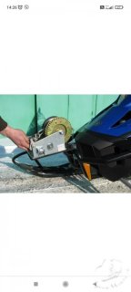

Народ привет. Как думаете реально установить лебёдку на снежик?

Или может так, более бюджетный вариант, поставить механическую ручную
По моему не зачем). Что там вытягивать? Бараний вес). Дело твое конечно.
Электрическая, что я видел минимально, маленькая 900 вт! Наш гена 100 с натяжкой. Если акб танковый то наверно, а со штатным как бы... Я не рискнул. А вот трещетку на багажник можно и нужно, жопу вынимать, или гусю почистить.Есть фотки нашего коллеги 150го,Федора. Нужно если найду, да и на ютюбе ролик у него есть. Набери типа хай джек диного 150.Если уж так хочется, то рычажная съемная и меньше и под сидуху влазит. Я такую беру, когда товарища доставать еду)) он теперь на атамане, его рукой не дернешь :D а этой можно.

У него именно такой как на твоём фото?
Моя удобна в плане перевозки и легко перецепляется в любое место. Оптимальный вариант
Можно и не брать, я не беру, когда сам еду))
А вот трещетка вещь, рекомендую. Очень удобно жопку поднимать

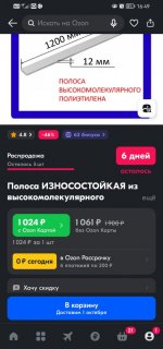

Ну вот, пришли склизы), точней материал. По расчетам хватит на 4 штуки. Чем пилить хз, чтоб тонкий рез был. Ширина в притык. :Look: :Hammer:

О, огонь. А где заказывал? Мне на след год тоже надо будет

На озоне. Какойто износостойкий высокомолекулярный полиэтилен. Посмотрим). 365 рупий полоса. На ощупь как бы ничего, твердый. Посмотрим в работе.

Это она?

Ну да. Там размер на картинке не тот. 1600-42-12 по факту. Если открыть под картинкой"ещё" вот и нужен тонкий рез, что бы из одной полосы два склиза получилось. Как я понял, склизы из подобного и делаются. Только с графитом. Но графит как бы добавляет скольжения, но теряется прочность. Хз)) мои с графитом старые имеют местами и наплывы и износ. Расходник он и есть расходник. Но не за 3000,а за 300 :D мороза не боятся, до - 80.надеюсь в такую погоду выезжать не буду.

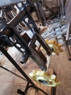

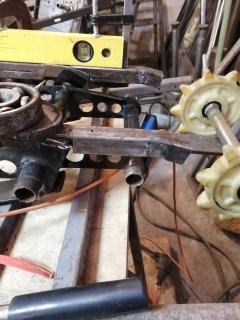

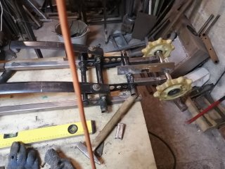

:D :Hammer: Задолбался я ровнять эту каракатицу. То хвост воткнется, то нос торчит. Нужно ось заднюю срочно ставить, иначе не совладать. Поэтому в срочном порядке
Задние концы рессор вместо шайб, становяться на подшипники. Пришлось повозиться с переделкой ушей под пошипники. Подшипники в трубу уха со свистом.

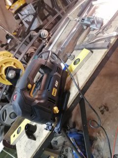

Для работы с накладками склизов приобрел игрушку. Работаем. Смотрю тишина, только вольнопосещаемые)). :handshake2:всем привет!)
