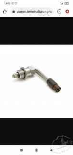

Всем привет на днях поставил подогрев ДВС фирмы defa. Правда на 600ACE.

В крыльчатку для помпы там была заглушка

Если корпус помпы алюминиевый то там есть резьба.
