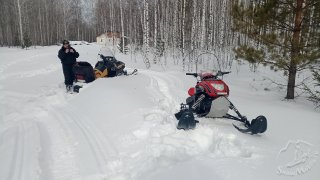

Последний выезд нынче Посмотреть вложение 1477431 Посмотреть вложение 1477432
А гусянка родная? Или переделывал.

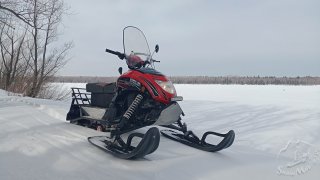

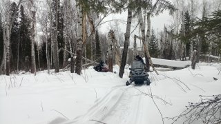

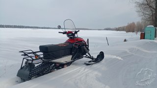

Снег садится на глазах. Через пару дней дороги оголятся. В выходные наверное законсервирую до осени, до но
