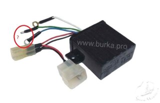

Доброе утро.
Купил комплект московского зажигания, но с обычными разьемами. И сразу вопросы.
1. Куда устанавливать коммутатор, на короб сидения или на двигатель?
2. Из основания выходит желтый провод с катушки датчика, его надо подключить к зеленому в коммутаторе, они под болтик, как их скреплять? Клемник какой д.б.?
3. Провод синий с коммутатора на бобину, тоже под болтик, как его подключать к бобине?
или у меня что-то не хватает в проводке?

пункт 3 вроде догадался, синий провод идет на замок зажигания, а с него на бобину.

Доброе утро.
4. Сфоткайте как установлен коммутатор и проводку к магдино и к катушке?
Синий нна катушку, Белый масса
Это я знаю. Почему на конце провода колечко под болтик, вот что смущает. Синий с белым провода у меня есть с разьемами на конце для подключения к катушке и такими же колечками.
Я просто не пойму как соединять эти провода. Должен быть какой-то клемник. Конечно можно болтиком соединить и изолентой замотать, но это "колхоз"
И зеленый с коммутатора на желтый основания тоже под болтик.
Да, должен. И он есть - это клеммник на 3,4,5 клемм, используемый в автомобиле УАЗ.

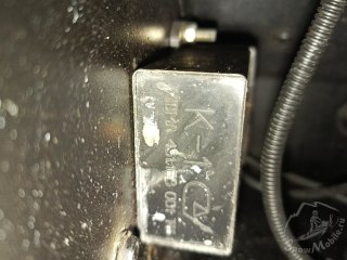

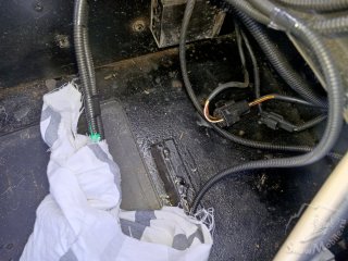

Еще вопрос, куда установить коммутатор.
ИБТС ставится на сам двигаеть, точнее на кожух ветниляции у пропеллера.
А Флеймз туда же можно или куда-нибудь где по прохладнее?
коммутатор "Флеймз" на корпусе двигателя долго не протянет.
Пагубна не только температура, но и повышенная вибрация.
Лучше подальше
В стоке он под сидухой расположен.
