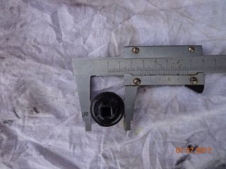

У меня вопрос, если у кого есть в разобранном виде датчик скорости, скиньте размеры то части, что в привод вставляется, хочу сам изготовить взамен сломаного.
Делал я его. С прошлых сообщений скопировал.
Прошлой весной рассыпался подшипник с ведущего вала. Когда вал смещается, она разрушает небольшую пластмассовую деталь (назовем ее втулкой), которая в зацеплении с валом . Эта втулка вращается внутри корпуса и показывает скорость движения. Хотел купить , но цена у нее конская. В Сыктывкаре 4,5 тыр.. Договорились с продавцом, что если не подойдет , верну. Снял размеры .Отремонтировал я эту втулку за один час! Деталь сдал обратно.
Может кому пригодиться.
Выточил из твердой пластмассы на электродрели. Лишнее убрал паяльником.
Приклеил эпогсидкой.
Все работает, скорость показывает.

Спасибо, я читал Ваше сообщение. Дело в том, что я с убитым подшипником ехал 36 км до дома, в итоге, от втулки с магнитиками ни чего не осталось. Ваши размеры хвостовика датчика у меня есть, весь вопрос в общей высоте той части в которой вставлены магнитики. Судя по фото высота примерно 1 см. получается.

Общая длина детали 30 мм. Получается , что широкая часть 11 мм.

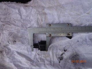

Куда только не залазил, пока держал стелса. Росомаху продал 2 года назад в хорошие руки. Фото нашёл у себя, пока с компа не удалял. Кажется раньше их в мастерской размещал.

Не видел этих фото, отлично. Размеры все есть буду точить этот прибор.

Я так понял, у вас подшипники рассыпались и перемололо все?
Заметь, на детали еще есть съемный стакан, пластмассовый. Слева со стаканом, справа без стакана.

я понял, стакан что бы магнитики не отвалились от центробежных сил. У меня шарики неодимовые, их вклею на эпоксидку.

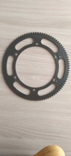

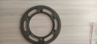

Да, стартер подойдет
Венец точно не подходит по посадочным отверстиям и внутренний диаметр меньше. Внешний диаметр и количество зубьев одинаковое
