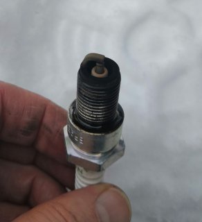

Вот пробежал 200 км на новых свечах и на штатных настройках карбов. На фото сначала левый, потом правый цилиндр. По моему мнению все отлично по смесеобразованию.

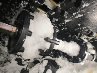

Сегодня на избу гонял, посередине дороги попал под проливной дождь, в итоге наст уже не держал. Но доехал! . Бегемот выдержал все испытания, но из-за того, что ранее такую технику не эксплуатировал, попал впросак. На фото все видно. Лёд не давал толком цеплять гусю. Ножом расколол лед и поехал дальше. IMG_20200405_104452.jpg

Сегодня на избу гонял, посередине дороги попал под проливной дождь, в итоге наст уже не держал. Но доехал! . Бегемот выдержал все испытания, но из-за того, что ранее такую технику не эксплуатировал, попал впросак. На фото все видно. Лёд не давал толком цеплять гусю. Ножом расколол лед и поехал дальше. Посмотреть вложение 1413264
вот такая же хрень образуется каогда в тёплую погоду короткими перебежками едешь
как то пропиливали просек , т.е. чуть проедешь не быстро и встанешь

Так по лесу и бил дорогу до избы, скорости нет, центробежкой не раскидало. У избы все замерзло. Теперь ученый буду, что смотреть в такую погоду. Попутный вопрос, а что у нас если менять ремень, то только снимешь его пол впуска разберешь???

так снимается
а я наматывал белый утеплитель как пенка промеж звёзд и помогло, такого налипа не наблюдалось больше

так снимается
За идею с пенкой спасибо,но я силиконом залил из баллона попробовать. По ремню, не снимается со стороны ведомого, промежуток между чашкой опорной пружины и гофрой впускной карба мал. Только впуск снять, а потом ремень.

я снимал как то, тесно там да
а силикон не помогает , я чем только не брызгал и вот пришёл к пенке
Это шумоизоляцию, липкую с одной стороны, можно приклеить?!
В этом году тоже налипло раз между звездами, думал пипец подвеске.
Раньше не наблюдал такого, а эта зима особенная.
