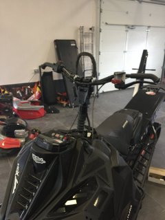

Все холоднее на улице, а в Хакасии уже выпал снег. Пора заканчивать работы с мопедом. Наконец-то доделал руль и все, что с этим было связано.
Алюминиевый кроссовый руль не получилось поставить запросто. Сначала выяснилось, что он встал выше, а ручки шире на 3 см. чем было на родном, надо перепаивать и удлинять провода. Потом оказалось, что не встают на левую сторону переключатели обогревов и света, решил вывести на панель под приборкой. Стропа Skinz тоже оказалась на узкий стальной руль, надо точить отверстия. Установка чеки показалась вообще пустяком. В общем какой-то месяц периодической е....ли и вот, что получилось.

Вань привет чет както приборка не айс стоит, мож прикрыть ее чем
OrehovZuy
20 Дек 2016
285
Иваново
Polaris Axys 174, Arctic Cat был XF 8000 H C стал М 8000 162", Cam-Am Out 650 XMR сXMR, Ford Raptor
Она герметичная, в пошлом сезоне катал без стекла, умудрился боком застрять между двумя деревьями. Она вообще торчала вверх на кронштейне и разъем болтался в воздухе. Ничего, все живы и здоровы. А на этот пластик хочу поставить фонарик светодиодный https://rigidindustries.ru/product/91231/ он как раз перед приборкой и может встать.
panarin
1 Июн 2011
2.066
120
Комсомольск-на-Амуре
Alexander
M8000
яб ченибуть поставил бы у меня с козырьком кнопки отлетели :(
OrehovZuy
20 Дек 2016
285
Иваново
Это ты очень сурово его оторвал. Надеюсь фара немного прикроет.
