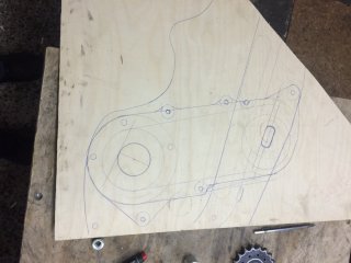

Сегодня сваял брызговичек.

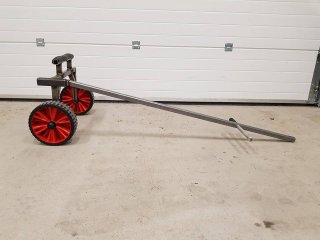

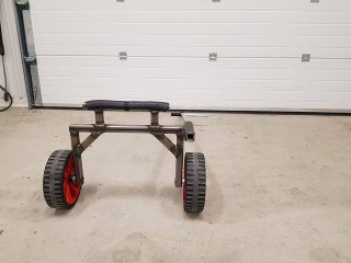

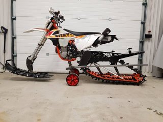

подкат каталка))

Миша, поясни как работает подкат - немного непонятно, этот длинный рычаг он куда то цепляется?
mazz1974
14 Фев 2015
699
142
новосибирск
михаил
подкатываеш нажимаеш и палочкой которая в рукоятке за гуслю цепляеш)) гдето видео было но оно на факебуке ща попробую найти))

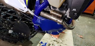

Вот рекомендую:
Материал - тент, стяжки многоразовые
На 500-ке планирую обернуть трубу термолентой и закрыть двигатель вместе с трубой.

А в чем смысл этих чехлов? Чтоб снаряга не намокала?
