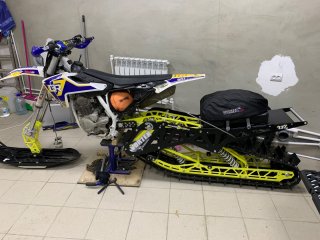

Пришел комплект! На китайца встал без запилов. Пока предварительно собрал, за 3 часа. Еще вечерок и соберу до состояния испытаний!) Энергетика от аппарата мощная :)

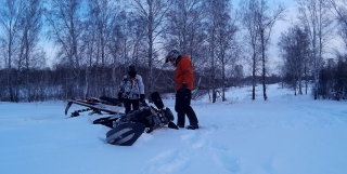

Народ докладываю о тестовых испытаниях китайца GR7 4T Lite (Воздушка, 250 кубиков, 21 лошадка) с 137 гусей от Вадима (Вортекс). Без огня но тащит везде, на второй передаче проезжает по 1,5-2,0 метра сугробы. переключался до 4 передачи, все едет. Конечно хочется по бодрее.... но все мы понимаем что бодрее значительно дороже китайца, а так бюджетный вариант конечно. Сил не забирает совсем, как на велосипеде).
