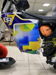

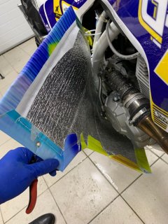

В общем рыл, я рыл в инете кто делает шторки на моторный отсек мота....не нашел ничего толкового. Решил заняться сам.....
Взял фольгированный полиуретан и сделал выкройки (временно крепил на хомуты, резал канцелярским ножом), дальше взял баннер и наклеил на 2-сторонний скотч (другое не клеится) эти заготовки фольгой наружу, завернул края по периметру и проклеил их тоже. Далее пошел в мастерскую швейную и прошил по периметру на швейной машине, и для исключения отслаивания по телу заглушки прострочили тоже, также обошли швом и все отверстия (под лапку переключения передач). Потом примерил на мотоцикл и наметил места установки люверс. Установил люверсы и закрепил все аккуратно хомутами.
Результат виден на фотках. Ну и ходовые испытания показали что 5 часов на морозе -26-27градусов ни как повлияли на ходовые качества. Перегрева нет проверял портативным пирометром. 1.jpg 2.jpg 3.jpg 4.jpg 5.jpg 6.jpg 7.jpg 8.jpg 9.jpg
Забыл сказать стоит пластина обогрева карба самодельная как я описывал выше. А также за карбом (внутри мота) вставлен кусок полиуретана чтоб закрыть заднюю стенку так сказать.
Всё отлично сделал, НО.... осталась открытым передняя часть двигателя!
То что на морозе всё хорошо - это не показатель, вообще то двигатель укрывают от снега и особенно переднюю часть, которая у тебя практически полностью открыта
