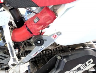

Впуск делай по такому принципу. никаких паралонов и бумажных нуливиков!!! Для 2 тактных строго только сетка-снегофильтр!!! Для 4 тактных можно и сетка- грязефильтр использовать вместо снегоходной.
Где такую сетку покупали?

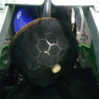

Я делал фильтр из капрона или что то подобное х.з , тетка с завода принесла метров 40))), из него делали какие то фильтрующие элементы. Работало замечательно, бывало весь воздуховод битком в снегу и все работало,. Этот материал плавится. Делал я так: вырезал круг, вшил веревку, одел и стегнул этой веревкой, ... Может в магазинах где ткани продают, что то подобное..
