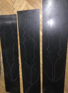

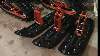

Добрый день!Имеется большое количество вырезанных расширителей для ямаховских лыж(отправка хоть на луну)Писать в личку.
