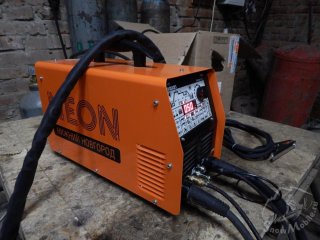

Кстати заказал себе сварочьнвй аппарат аргоннодуговой.Нужно будет бак переделать,да и вообще многое теперь будет из алюминия.Проэкт будет закончен,но когда.....
