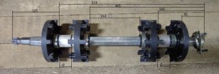

Снял вал и обнаружил что зубчатые колеса не в идеальном состоянии.
Где то зуб сточился на 30%, а где то только начало подъедать, трещины появились в основании (посадочное место колеса) небольшие но есть.
Решил заменить на новые Тайговские, но вопрос в том где найти размеры с расстояние колес на валу. Порыл немного и нарыл но не совсем то, от Варяга.
Может есть в сборе ведущий вала расомахи 800 в чертежах?

по месту глянь какие звёзды чётко стоят и от них пляши потом
размеры на гуске снимешь и под них подгонишь

Несколько раз выкладывал здесь чертёж вала с патруля. Всё практически идентично.

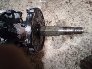

Вот и моему ведущему валу пришёл каюк - просто встал в чистом поле за 20 км от населённого пункта и в 3 км от ближайшей буранницы.
Прошёл на нём почти 5 тыс. км. _ вин 2500+
Кто подскажет-посоветует где стоит смотреть-заказать\купить новый вал - соотношение цена-качество

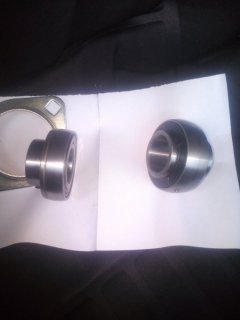

Ребята какой подшипник подходит к валу провый или левый. IMG_20190116_124319.jpg
Евгений96
28 Дек 2015
2.141
651
Стелс Викинг 600
Может и оба не подойдут. Смотря какой вал у тебя.
Загляни под снегоход и под датчик скорости.
uranivanich74
8 Мар 2016
3.199
654
ХМАО-Югра
Stels росомаха V800
Евгений96
28 Дек 2015
2.141
651
Стелс Викинг 600
Так валы были разные, под разные подшипники. Последние под подшипники с удлиненной внутренней обоймой. Первые под подшипник с одинаковыми обоймами. Фоток валов много было, вспомни. Я с телефона, искать не удобно.
Или старый вал протачивать под удлиненный подшипник.
