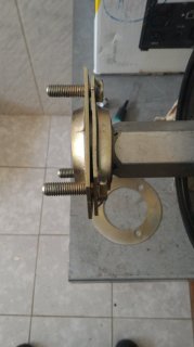

Там подшипник с полусферой снаружи самоцентрящийся.
Возможно при сборке накосячили и не дали ему отцентроваться.
Его ослабить нужно и снять нагрузку с вала(ослабить гусеницу). Прокрутить вал, затянуть подшипник, натянуть гусю.
