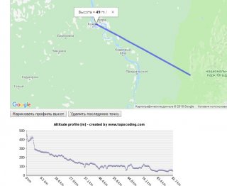

мне это надо было сделать???
Больше. Пока не видно близрасположенного к кардону профиля высот и проблемных точек. Связь то с чем нужна? С городом? Вроде как писал о другом.

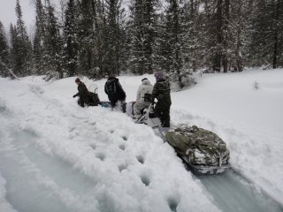

про ягу как подсмотрели в прошлой поездке на пупы была о 16 эл на 2ке хотел в соревнованиях поучавствовать но на р Луцоулья перед подъёмом на хребет встряли в наледь пришлось ночевать в низине,а там ловить нечего было, кроме кв ничего не разворачивал,хотя народ потом говорил что на север антеннки крутил,так что почему и не ягу? при стечении обстоятельств км на 600 а то и дальше можно пульнуть полтинником а уж 200 просто по прямой легко на 2ку( при наличии на том конце провода что то похожего)
