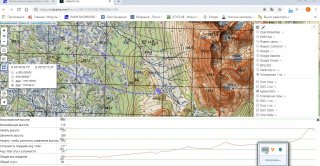

Олег.Трудно мне на снимке со спутника (программа Планета Земля) найти описанные точки. Дайте в личку координаты. Меньше будет возни и потерянного времени.
ПОСТ = N64*44/17.84" E58*47/52.92"
Вадя , там по сЦылке очень даже не плохая карта и с полезными фичами = глянь на досуге
