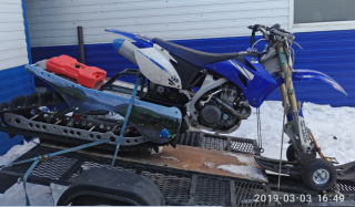

Вот наш снег на 8 марта.

Михаил, ну нет у нас такого снега и по всей вероятности ни когда не будет, если зима в марте начала заканчиваться. В прошлом году купил гусеницу "Мото65", хотел что то серьезное построить, а катаемся всю зиму на питбайке с резаной узкой гусеницей везде и ни разу не закопался нормально. Смотрю на твои ролики и завидую, от такого количества пушистого и чистого снега.
да ))мото 65 в таком снегу будет больше вредна чем полезна)))у нее мягкие лопаты) и на плотном покрытии она больше гладит чем копает)))
вот я смотрю у вас там два мотика) один с гусей с зади а второй с гусей под седлом)
какие у них особенности поведения?
а то собираюсь летом джику переделывать (затащить ее на гусеницу с верху) тоесть буду сидеть прям на гусле)) вот и интересны нюансы поведения такой конструкции)
