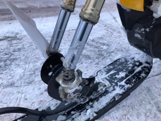

Все что нужно знать о надежности Вортекс:
https://www.instagram.com/p/B9LUcdpHXbv/?igshid=n396nfohu4d1
Причем у Тимбера цельное крепление лыжи, он выдерживает удар.
Вортекс, а чего если Вы ставите лыжу Поларис - чего не ставите их крепление на лыжу? Ну и гусеницу тож, до кучи :))
Artem 35
1 Окт 2015
215
Артём Анатольевич
Irbis TTR-125 будущий снегомот
Дак они же писали,что при сильном ударе о препятствие,нога деформируется и гасит энергию удара. Спасая траверсы и перья вилки. Лучше так,чем вилку в на выброс
The_Average_KZ_male
17 Фев 2019
77
Слава
Husaberg 570
Гы... Вилка же не жесткая :) амортизирует. У Тимбера не ломаются ни перья, ни траверсы.
А так можно встрять высоко в горах, и вернуться пешком. Как его выковыривать с кривой лыжей?
Лично знаю уже двух, кто свернул лыжу на Хуертексе ;)
))) да ладно)))плохо старался)) регулярно ломают и перья и траверсы выламывают))) и на тимбере и на ети и на сноурайдере))) это не от конструкции зависит ))) а от количества сала в черепной коробке))) ну и от удачи)))
mazz1974
14 Фев 2015
699
142
новосибирск
михаил
я же предлагал))) крепкий крон сварить почти по халяве))) че отказались то?))

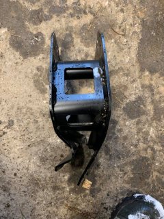

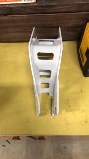

по кронштейнам)) когда у тимбера был сплошной старый крон в профильных группах 1-2 раза в неделю проскакивали такие фоты))
81605094_2939162282763683_8577869358850637824_n.jpg 82842364_2941947895818455_5204047581474193408_n.jpg
а то и похуже)))
после смены крона такие фоты просто редкостью стали))) зато стало полно таких))
88033278_10213442225690441_3027633553459380224_o.jpg 82573339_480917152842227_4175273970574032896_n.jpg 86229717_1284668605076977_8001896957213671424_n.jpg
иногда проскакивают такие))) это человека достало покупать новые кроны и он сам сусам выпилил его из цельного куска дюрали))) отьездил неделю)))
так что я понимаю вадима (вортекс) не особо охото видеть переломаные вилки с прикрученым к ним кронштейном своего производства))))
