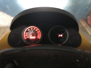

кто-нибудь ставил датчик температуры выхлопных на штатный спидометр варяг 550V 2019 года?
Rednek
5 Авг 2018
94
Кемерово
Тайга патруль 800swt(ВАРЯГ 550V-продантакйга ст500д-продана)
Я ставил, не стал рисковать заказом с китая купил у офицалов, работы на 15 минут...показывает велеколепно, но буду ставить ещё ЦИТД5А т.к. не доверяю просто выхлопу, как никак два карба стоит
