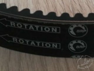

Нужна помощь зала,вот 2 ремешка 605348425 брп,вопрос:почему надписи разные?,

Производители разные скорее всего

...дааа скорей всего или года разные у ремней..
А вообще у каво-нибудь стоит ремешки из представленных картинок,особый интерес который с права..

У меня стоял на картинке правый ,с ним и продал .Левый на картинке произвелен очень давно .
