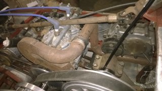

Данная конструкция использована на снежике с 380ой гуслëй от бурана и редуктором от муравья( на фото видно). Так вот на этом редукторе вылет шлицевой части первичного вала где-то порядка 20мм и диаметр по внешней стороне шлицев тоже порядка 18-20 мм. Вал шкива стоит на двух 205ых подшипниках(кстати могу предложить к покупке опору в сборе с валом). Общий пробег данной конструкции порядка350-400 км, конструкция получилась надёжной. Работала вкупе с ДВС 2Т/30л.с.

В случае если планируется использовать отдельный от редуктора (кпп )вал, обязательно нужно эластичное соединение! Иначе будет разбивать шлицы и подшипники, идеально соосность не выставить, а муфта нивелирует всё промахи.
