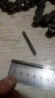

Сегодня свой букс загнал на доработку в сарай! Буду перед модулем пластину из пластика под углом вверх ставить,что б перед собой снег уплотнял,а не упирался в него и зарывался! Еще лыжи снял,завтра на работу увезу,на подрезах лыж стерлись твердосплавные вставки. Нашёл ролики от кардана тепловоза,они длинной 50 мм примерно и диаметр 5 мм. Сваркой прихватить,хрен сотрешь подшипниковую сталь думаю.
Отвалятся они все.После сварки становятся хрупкие как соль..Самые ходкие подрезы это подрезы из "зачугунённой" стали..Но в домашних условиях трудно сделать.Нужен ТВЧ(ток высокой частоты) + чугунный порошок с присадкой..Такой подрез даже по асфальту долго походит...

Александр,спасибо. Твч нет к сожалению. Вованыч Костин рекомендовал как то каленую сталь прихватывать нержавеющими электродами.
А так у меня была мысля просто наплавит полуавтоматом отдать,я такой шов болгарской шлифовальных,больно искра понравилась,как от хорошей закалённой стали при заточке! Ещё видел коллеги на БРП на подрез наплавляли электродами для ковшей экскаватора. Ещё есть вариант отпаять пластины победитовые с шарошек и Припять их на подрез. На крайняя круглые напильники для заточки бензопильных цепей!
Нержавейкой привари, или медным электродом, чугун варим терпит, проще ковкий чугун и пройти электродом, или ползуны с сельхоз техники, или просто сармайтом простую сталь, уж точно хватит на долго, практиковали на зубьях ковшей, и лезвиях пдм машин
Проще всего в домашних условиях будет как Вованыч Костин говорит,пройтись медным электродом.После сварки слой меди тоже становится очень крепкий,напильником вообще не возьмёшь,только болгарка..

Сегодня спросил у человека,который осенью мне раму полуавтоматом заварил. Говорит может просто этой же проволокой пройтись,но позже. Сейчас некогда ему,только в субботу если что. Проволока по чугуну говорит стоит в аппарате сейчам. Про ролики от подшипника подтвердил,нужно хитро их варить,нержавейку одобрил.
Померил,один такой ролик 50мм длинной,диаметр 5 мм,а подрез 350 мм. Значит на каждый нужно по 7 таких роликов для эксперемента. Время есть.
