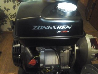

Я тоже не давно у них купил кит-комплект ПОЛЮС-2
Мотор взял зонгшен 13 лс.
И защитный кожух такой взял, правда еще пластик на раму прикупил
Сварили руль и отбойник спереди. Сейчас этот комплект на покраске.
В начале недели заберу и соберу.
Хочется быстрее опробовать его в деле

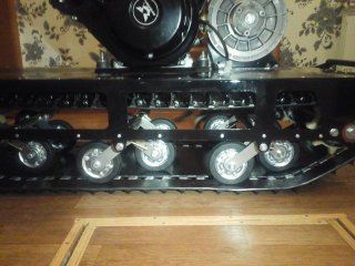

Всех приветствую!
Привез раму с покраски. Покрасили с грунтом, смотрится хорошо.
В течении дня собирал сегодня буксировщик. Осталось цепь, ремень и руль поставить.
Вечером вытащил его на улицу, заправил и с час дал ему поработать, иногда подгазовывая.
Завтра планирую доделать 20190212_150524.jpg 20190212_184110.jpg 20190212_150528.jpg 20190212_184056.jpg 20190212_184124.jpg

Крассава!
Ставь ящик под снасти,зип,инструмент.Загрузишь зад этим (все в меру), управление буксировщиком станет лучше и козлить меньше будет ,пружину (я дверную ставил)к рулю приделать чтоб руль на снег,волокушу не падал (это смотря какой формы руль еще) и руль будет легко держать (пружина тоже какбы тянет перед букса в верх,нагружая зад дополнительно -вот такой ифект). Я сразу нестал красить , что-б помере эксплутации выявить не доделки под себя .
Жду твой первый выезд с фото!
