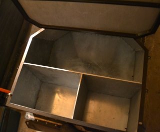

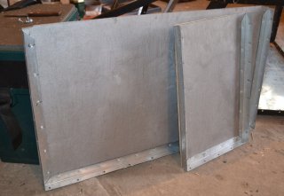

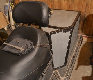

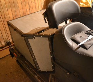

Приклепал заклепками 4х10 уголки к перегородкам
И склепал все посадив стенки на силиконовый прозрачный герметик.
Заклепки использовал 4,8х16, малость длинноваты. На крышку заклепок не хватило, оставил на завтра.
Вот что получилось...

Сидушку еще надо не большую быстросъемную замутить.

Да, а ещё спинку и горную стропу для пассажира :D
Зачетный сундучок получается, только 2 этажа удобнее было бы. Сбоку или сзади дверку и пол в один из отсеков, для чего ни будь очень нужного, но не часто используемого.

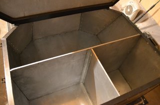

Не-а, это я сделал в одного ездить, если пассажир - то в пену! На кофр так в крайнем случае, о-о-очень редко... Так доедет. Левый отсек сделан для рыбацкого ящика, правый - под 3-х литровый китайский термос и провиант. Основной большой отсек под все остальное (котелок с чайником, спальник, лучковую пилу, улов). Всякие бензопилы, канистры и все такое вонючее в кофре возить не буду. Так что и делить больше не вижу смысла! Ледобур будет крепиться сзади, там же жерлицы, топор слева, справа домкрат и в будущем лыжи...

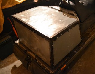

Доклепал крышку. Взвесил кофр - 19 кг вытянул...
Молодец, хорошо получилось. Даже аэродинамические свойства присутствуют.:D
Второй этаж всё равно придёт в голову.....м.б. попозже...:Beer2:

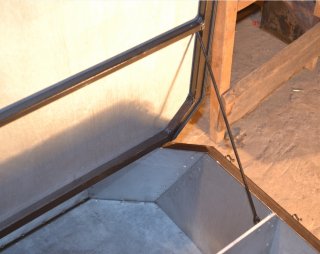

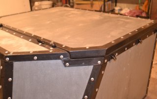

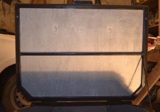

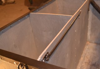

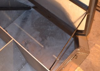

Приклепал ручку к крышке (сразу забыл приварить)...
Сделал подпор крышки...
И наклеил на крышку уплотнитель....
Получилось очень плотно!

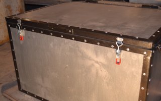

alex-zob
17 Дек 2010
9.112
1.136
35 Морозово по М-8
Ерема 800+ Ураган Дикарь
Замков еще не хватает...

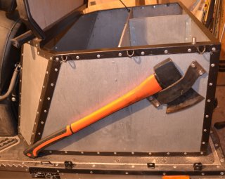

Изготовил крепление топора. Транспортерка 6 мм, из профиля 25х25 вырезал уголки и закрепил болтами на 6...

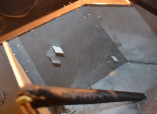

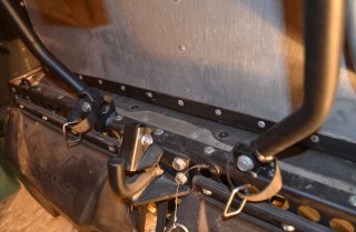

Закрепил моровский ледобур на 130...
Сделал крючки из металла 1,5 мм, приклепал их к кофру. Из ижаковской камеры вырезал два кольца. Из электрода тройки загнул две квадратные скобки, одел на кольца и спаял концы скоб. Надел получившиеся ремни на стойки багажника.
При снятом буре они просто болтаются на стойках...
В кофре закрепил лучковую пилу...

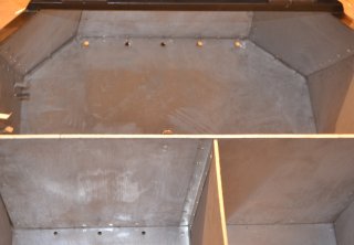

Парни, как думаете, в передней части днища пару сливных отверстий стОит просверлить, пока кофр окончательно не закрепил? Чтоб воду тряпкой не вымакивать? Уклон вперед есть. Сколько-то снега все равно с уловом попадать будет, а гараж у меня теплый, вода будет полюбому...

Обязательно стОит. И по-больше. Это болото быстро надоедает. Тебе ведь не плавать, а значит снизу не будет попадать.

я во всех квадро и снегокофрах делаю сливные дырочки
как говорится вода дырочку найдёт а вот убежать сама уже не сможет
как пришла так и ушла

В общем парни, насверлил дыр (отверстиями язык не поворачивается назвать). Решил испробовать новую китайскую пирамидку, сверлит красота!!! Ну, и увлекся :blush:.... Захреначил дыры на 10 :eek:.
В общем не пойдет так... :no: Испортил кофр... :Angry: Надо строить новый, благо опыт уже есть :Unsmile:...

меньше 10мм даже и нет смысла
всякой требухой забиваются
надо было по углам 4 сделать и хватит
