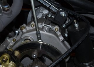

Поменял масло в коробасе...
Залил грамм 100 бенза и прокатился до заправки (км 4 туда-сюда), вальнул домкратом малость набок открутил сливной болт, слилась какая-то серая жидкость. С завода, кста, масла не пожалели, смотрел в начале эксплуатации, с контрольки текло во всю. Магнитик в сливном болте конечно игрушечный мм 4 в диаметре всего, налипло на него малость совсем, протер. Закрутил сливной болт, залил до контрольки, закрутил контрольку и долил на верхосыточку грамм 100. Вся процедура - 10 минут.
Масло использовал такое
Думаю сделать щуп, чтоб лежал на полочке, а то шибко не удобно контролькой пользоваться...

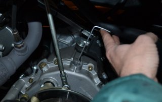

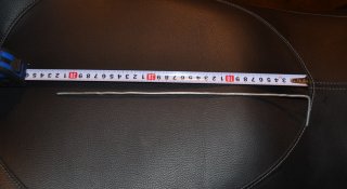

Изготовил пробный щуп!
Входит и замечательно выходит!:D
Вводить нужно вот под таким углом
При залитых 0,6л. уровень находится ровно на отметке 31 см. Алюминий металл не подходящий, уровень видно плохо, изготовил на пробу из того что под руку подвернулось...

У меня при залитых 800 гр(если конечно на ТО-1 залили 400) показало 27,5 см. Ржавой проволокой мерил...:)
