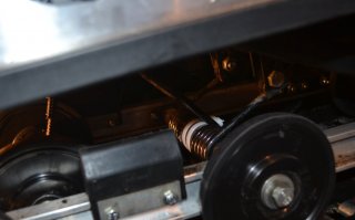

а между пружиной и валом большое расстояние?
если есть зазор большой то под пружину лучше одеть кусок пластиковой трубы
так меньше всё будет гулять
Не-а, расстояние не большое, но достаточное для незначительного перекоса пружины. Ничо туда, Дима, не засунуть... Я думаю так норм будет. 5-го на рыбалку на три дня, скатаю,отпишусь...
Дима- это же пружина кручения: убрав зазор она не будет скручиваться, а только опорными витками работать
там кручения с комариную пысу
зазор в миллиметр за глаза хватит
а вот если около 5 то это большой ход и расколбас
но Влад вон говорит , что зазор минимален , значит всё хорошо
Так и есть наверно где-то... Пружина сидит на пластиковой втулке, которая, как я понимаю, расходник. Втулка на валу. Сделано правильно, на Бурке пружины посадочные капец как трут, и смазка снегом не помогает...
тогда всё гуд
угу
а ещё можно трубу подобрать чёрную пластиковую на рынке
я не знаю сколько у вас там в диаметре рычаг

Шланг или трубу ПНД засунул?
Шланг дюритовый с гидравлики какой-то тракторной... Малость меньше 30мм внутренним диаметром, но, я думаю нормально должно быть.

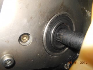

У stels точно где-то диверсант сидит. Обнаружил что на ведущих валах гусениц нет сальников, стоит просто закрытый подшипник российского производства. Как итог в нем вода, ржавчина и отсутствие смазки. Что смешно корпус подшипника забит смазкой но она не попадает в подшипник, т.к. он закрыт с двух сторон.
Сперва подумал что просто забыли поставить сальник, т.к. в корпусе есть проточка под буртик сальника и сам ведущий вал проточен под сальник, но на схеме в онлайн каталоге тоже его нет. Пришлось поставить бурановский.

Тема! :up:
Так велики ж с эрэмовцами одни ВУЗы заканчивали... Вскрывал катки у Бурки - крытые подшипники с обеих сторон. А я блин техническое обслуживание каждый год провожу, через отверстия в щеках литол давлю:D, который потом в осях катков весь оказался:D.
Тоже надо делать... Нормальное решение - буркин сальник. :up: И стоит копейки...
