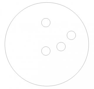

Видится мне эксцентрик таким. Рисовал на вскидку, надо смотреть геометрию.
Верхнее отверстие - ось вращения. Крепим 2-мя болтами, используя штатные отверстия. Получаем три положения преднатяга. Согласен, не плавно, но зато надежно. Кроме того получаем гарантированно одинаковый преднатяг всех пружин. Обсуждаем!
Блин, не пойдет так... Расстояние между штатными регулировочными отверстиями слишком мало, чтоб впихать два болта с головами на 17 и тем более гайки крутить:(...

так есть болты под шестигранник или под 14 ключик
