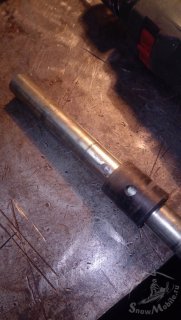

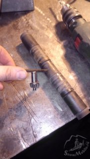

Приветствую всех! Люди, подскажите, как снять ось, где пружины стоят? Один каток открутил, а второй не могу, как ось зафиксировать от проворота?
Сам отвечу) Снял с плясками, чтобы избежать в дальнейшем немного доработал IMG_20211221_145340_9.jpg IMG_20211221_145502_0.jpg
