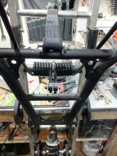

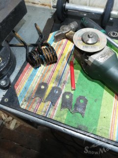

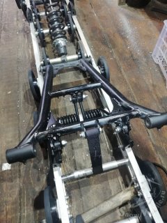

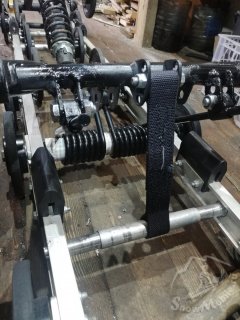

Отчет: переход на тайговские пружины.
Купил комплект пружины + скользуны +втулки в них (втулки выбирал по каталогу на картинке, но пришли такие же как на ереме стоят, их диаметр гораздо меньше чем внутренний диаметр пружин - хз может не те заказал)
Снял телеги, снял рычаги, отпилил старые уши, изготовил новые и приварил по месту на глаз, все собрал и вкатил телеги обратно.
Катки на валу к которому стопа крепиться убрал.
На одной телеге, в качестве эксперимента убрал задние кати на натяжной валу (Андрей, металлист который, в одном из видео так делал) на второй телеге оставил сток - будем посмотреть в сравнении.
Разницу диаметров пружины и втулок убрал надев пп трубу на 40мм (только её подтачивать пришлось немного).
Настройки подвески сделал: стопа вторая сверху дырочка, задние аморты 4 щелчек.
Завтра поедем на рыбалку, 30км в одну сторону - испытаю.
Выезд в ближайший лесок показал все, что все гуд - снеж стал собрание, упруже, раскачка намного меньше и управляемая стала, передок чуть приподнялся.
Пысы: чтоб надеть стопу на 2 дырочку вставал полностью на рычаг чтоб пружины придавать, с трудом вышло.
