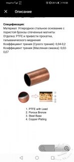

Всем привет. Ежели рычаг алюминиевый.
А втулки обмедненные.
То оно окислится всё?
Или может медное покрытие както поснимать
Пришли с алиекспересса.
Привет. У меня на одной из Нитр втулки в шпинделях и рычагах из меди (стандарт меди 555, применяется точно в оборонке, может еще где). На другой Нитре втулки из легированой стали. Никаких проблем.
