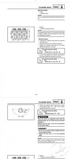

Всем привет. Предстоит замена прокладки ГБЦ. Интересует момент затяжки, последовательность и возможные нюансы. Есть у кого такая информация? Или ткните где почитать. Делать буду не сам, опытный автомобильный моторист, хочу облегчить ему работу. Спасибо.
