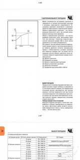

Спасибо большое. Кроме Андреевича был такой товарищ Child, engeneer84, KWI, Вжик Витя, ты, Серя, Олег Kulibin44, может ещё кто, так сразу и не вспомню. Это те, кто хоть как-то пытался обсуждать вариатор, кто-то в большей, кто-то в меньшей степени. Но все они имели свой опыт в этом (не всегда положительный, но тоже опыт).
Ром, вот такую картинку раньше видел? В этой картинке, как я понял вся суть настроек вариатора. С виду получается все не сложно до той поры пока на снег не выехал))).
На счет, пока на снег не выехал прав!!! :D
Конечно видел и даже пытаюсь пользоваться :D
Но там не только настройки вариатора, а все. Что и затрудняет восприятие.
