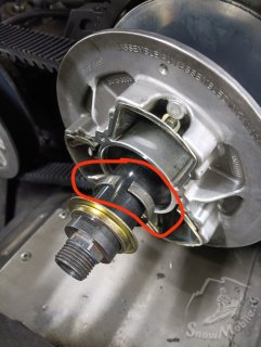

Загремел ведущий вариатор на холостых, при разборке обнаружил, что вылетело кольцо из подвижной тарелки. Поставил на место, всё работает, но надолго ли? Почему вылетело? Как оно фиксируется? IMG_20240105_190040.jpg

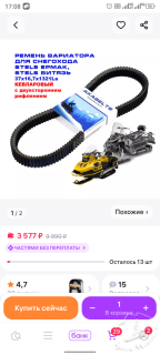

Название не смущает ?

Вроде как в Питере производство, мож норм походит...
