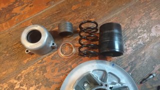

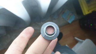

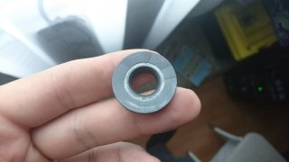

В общем разобрал вариатор и вот что там нашел. DSC_0069-1920x1080.JPG DSC_0074-1920x1080.JPG Нашел очередной косяк завода . При сборке раздавили шайбу та что под длинным болтом DSC_0075-1920x1080.JPG DSC_0076-1920x1080.JPG

Не надо! Я всё в стоке оставил, тока пружину заменил, да стакан черный выкинул... Волокё-ё-ё-ё-ёт... Небо и земля в обчем!

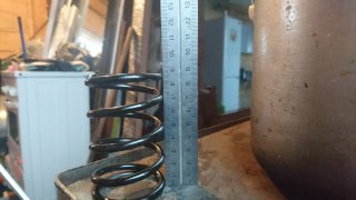

Сходил, смерял свою черную пружину - 81 мм... А шайбу менять надо... Чож она истрескалась-то вся? Ощущение такое, как будто каленая была, не должно такого быть с сыромятиной!

Шайба каленая с бортиком направляющим . Затянута была мама не горюй . Надо узнать сколько синяя длиной . а там думать. по поводу шума виг его знает вроде шуршал немного а может показалось. ну не как альпина это точно.
