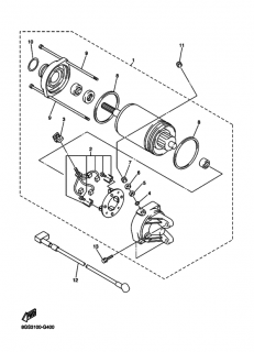

Щетки со временем изнашиваются, контакт плохой. Стартер в какой-то момент еле крутит, иногда получается на какое-то время оживить постучав по нему чем-нибудь. Но если делу помочь основательно и "прикурив" от пускового устройства, то может получиться как на этих фото.
При этом все остальные составляющие стартера в полном порядке, но беда в том, что этот щеточный узел в запчасти отдельно Ямахой не поставляется...

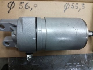

По качеству изготовления к оригинальным стартерам вопросов нет, всё четко. Другой вопрос где именно этот стартер расположен компоновочно на снегоходе и какой способ крепления магнитов статора применён, но там реально места для бОльшего размера корпуса нет.
А вот насчёт дубликатных изделий вопросы относительно качества есть.
Попадались три разных по исполнению изделия:
1. Очень похожие на оригинал - такой же корпус (статор) с гальваническим покрытием, отличия только внутри. Более дешевые подшипники, магниты неодимовые приклеены обычным прозрачным эпоксидным клеем (у такого температурный предел +120...+130°С). Но по качеству сборки в остальном вопросов нет. Похоже они и продаются в Штатах под брендами Kimpex, Rareelectrical и Arrowhead.
2. Стартеры с корпусом, окрашенные серой порошковой краской (продают переупакованными в свои коробочки Wai). Внутри всё гораздо хуже: те же тонкие неодимовые магниты приклеены криво-косо на прозрачный эпоксидный клей (причем клей отсутствует по краям магнитов), сам ротор не сбалансирован (на каждом втором жуткая вибрация при вращении на хх). В передней крышке отсутствует сальник (на оригинальном он есть) - со временем внутрь может попасть масло из картера. Новый крутит бодро, крутящий момент нового на треть выше оригинала б/у.

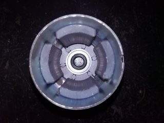

Для сравнения фото как приклеены магниты на оригинальных на дубликатах с неодимовыми:
на верхнем фото оригинал справа - проклеена вся площадь прилегания к корпусу статора.
А вот у дубликатов такой тщательности нанесения клея не видно...и что с дубликатами становится иногда (остальные фото).

Ну вот и первая неисправность дубликатного стартера в результате попадания внутрь масла. Закрытый подшипник маслу не помеха... внутри около 50мл масла и щетки просто замасливаются.
Такой как на фото - самый ненадежный. Если всё-таки приходится его покупать - сразу ставьте вместо передней крышки оригинальную от старого, там хоть сальник есть. Подойти должна.
