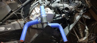

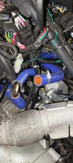

Коллеги, развалились все патрубки системы охлаждения на Витязе. Прям все в трещинах и текут. Дилер говорит, что новые заказывать бессмысленно, обо такое же говно, как и эти. Есть кто менял? Откуда ставили? Как подбирали, дайте совет!
Я летом 2023 года все патрубки снял и поехал в специализированный магазин по силиконовым патрубкам, там подбирал, на месте, по образцу. Сразу брал металлические тройники, уголки, хомуты. Подогнать не все получилось, те что на цилиндрах не смог, сейчас заказал родные, резиновые, на запас.

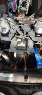

Сегодня прочитал коды ошибок одна трактует обрыв цепи бензонасоса, при этом насос качает без перебоев. Вторая обрыв цепи датчика температуры при этом периодически пропадают данные о температуре на приборной панели. Подскажите где расположен этот датчик от которого зависят данные на панели.
